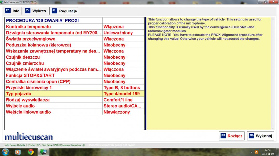

    dokupujesz samo blue radio wszędzie jest takie samie sie aktywuje po podłączeniu zestawu tyle ze tylko musisz adaptacje proxy zrobić w BC

    robiłeś takie dopasowanie zwykłego radia do B&M czy teoretyzujesz?

    Cytat Napisał tx555 Zobacz post
    tak dodawałem w grande punto oraz w bravo nie było problemu. Julka ma ten sam BC co był w bravo czyli MM w grande oraz evo i 2012 punto oraz mito jest delphi.
    Podpinasz osiowanie proxy i po sprawie

    To że BC jest oparty na tym samym chasis tak naprawde nie wiele mówi, oprogramowanie mają inne.(Tak samo jest z 8GMFCF5, niby to samo a w Julce nie zrobisz korekty rozproszenia uniair natomiast w punto a nawet mito sie dało). Zresztą funkcje obsługi samego radioodtwarzacza zależa w głównej mierze od niego samego, oczywiscie przy współpracy z centralą B&M jesli mówimy konkretnie o obsłudze USB/AUX ale jesli są jakieś ograniczenia w samym radiu to nic innego nie pomoże . Osiowanie proxi alignment adaptuje pod szynę nowe urządzenie ale nie dodaje to raczej nowych funkcji w radiu -to już kwestia samego radia .

    Musisz robić adaptacje proxy zeby BC wykryło dokładkę są to radia z innych okresów produkcji. tyle w tym temacie
