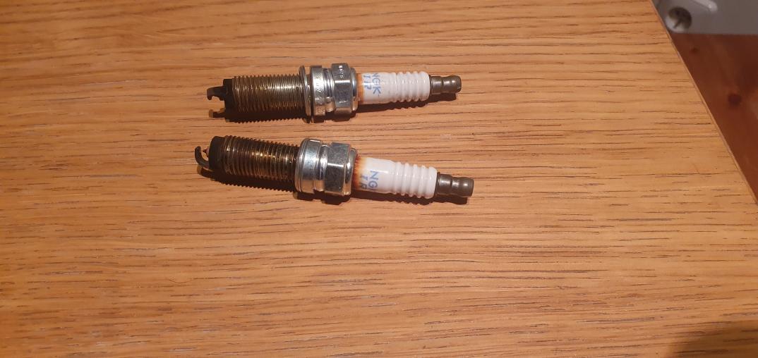

    Wczoraj wymieniłem świecie po 34kkm. Odległość elektrod w starych i nowych poprawna bez kombinowania - ciut poniżej 0.6 ale dużo więcej niż 0.5.Kliknij obrazek, aby uzyskać większą wersję
    Świeca ze zdjęcia po 34 tyś to raczej do dobrych już nie należy.
    Oho, zaczyna się. To opowiedz nam wszystkim co takiego strasznego zobaczyłeś na zdjęciu?
    Nazwa:  IMG_20200822_083931.jpg
Rozmiar:  2.4 KB
    Ewidentnie swoje już przeszła i łatwo nie miała. Dlatego płyny i części eksploatacyjne wymieniam dwa razy częściej niż producent zaleca - bo mój samochód nie jest eksploatowany w laboratorium...
    Zużycie wygląda poprawnie, (minimum nagaru, brak mocnych przebarwień i śladów oleju), a jak pisałem - odległość elektrod jest jak w nowej. Więc jak wszędzie - wystarczy olać bełkot marketingowy producenta i wszystko gra.

    Elektrody wytrzymują ale porcelana ma inne zdanie .
    Silniki mają coraz większe moce z litra i wyższe temperatury to świeca ma ciężej.
    Dobór ciepłoty świecy jest bardziej na eco niż na moce , które są w silnikach.
