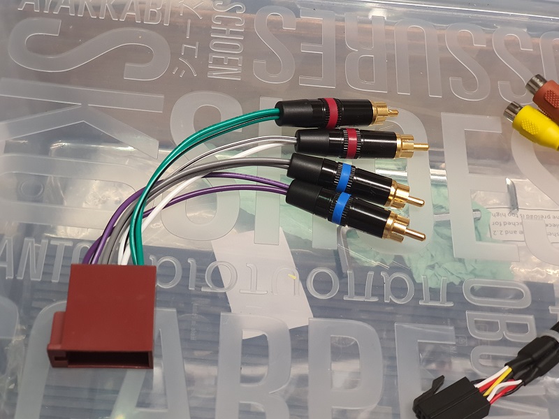

    15 minut lutowania i radosć z własnoręcznej pracy i zapachu kalafonii wielka... teraz ciekawe czy to zadziała

    Musi działać . Teraz RCA do PRE_OUT radia. Żeby nie była tylko za cicho

    no nieee... a to co za czort? wyjaśnisz jak 4-latkowi?

    No i baba jaka kolejna...
    Akcja pomogła, głośnośc można wyregulować jak należy.
    Jednak:
    - przestał działać "bip" w radiu...
    - mruga licznik przebiegu auta na wyświetlaczu miedzy zegaramy... wyłączanie akumulatora nie pomogło.
    ehhhh....
    Blue....
    "Life is racing, everything else is just waiting" - Steve McQueen
  6. #576
    Użytkownik Znawca Avatar Luck
    01 2014
    KRA KNS
    AR9 1,8 MPI LPG + Julka 1,4 TB
    1,098
    Cytat Napisał tommi Zobacz post
    ehhhh....
    To nie awaria, tylko system wykrył inne urządzenie niż było mu zapisane.
    Trzeba zrobić osiowanie proxy za pomocą kabelka np elm327 plus program typu Mes.

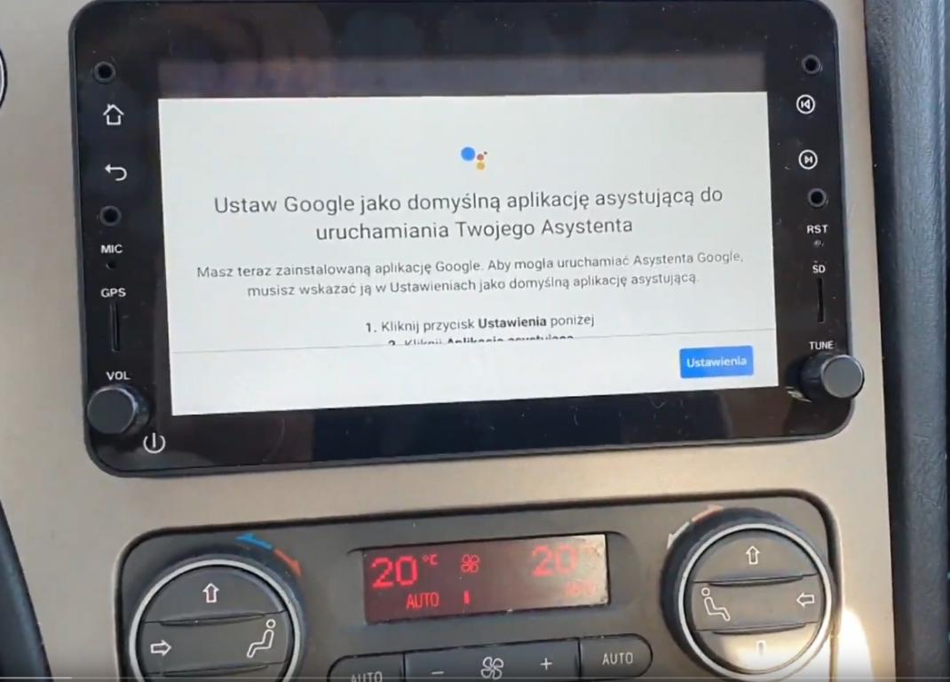

    Cytat Napisał Annatar Zobacz post
    Opis pierwszych wrażeń. Może komuś to pomoże w dokonaniu wyboru ;-)
    Mam identyczne radio - jak działa Ci przycisk Asystenta Głosowego? Ja sobie ustawiłem do obsługi tego przycisku asystenta Google, niestety radio nie pamięta ustawień domyślnych aplikacji i za każdym razem (po dłuższym postoju) gdy wciskam przycisk asystenta głosowego od nowa muszę wskazywać która aplikacja jest domyślnym asystentem (patrz zdjęcie). Jak dla mnie porażka, bo taka funkcjonalności (wypowiedzenie "nawiguj do domu" czy "odtwórz AC DC w spotify", "jak daleko do Warszawy" itd) jest dla mnie kluczowa...
    Druga kluczowa kwestia radio nie pamięta uprawnień, np. nadaje Yanosikowi uprawnienie żeby startował wraz z systemem a on nie startuje bo uprawnienia dziwnym trafem się "zerują"....
    Będę wdzięczny za wszelkie odpowiedzi bo może z softem coś u mnie nie tak i wystarczy zmiana...
