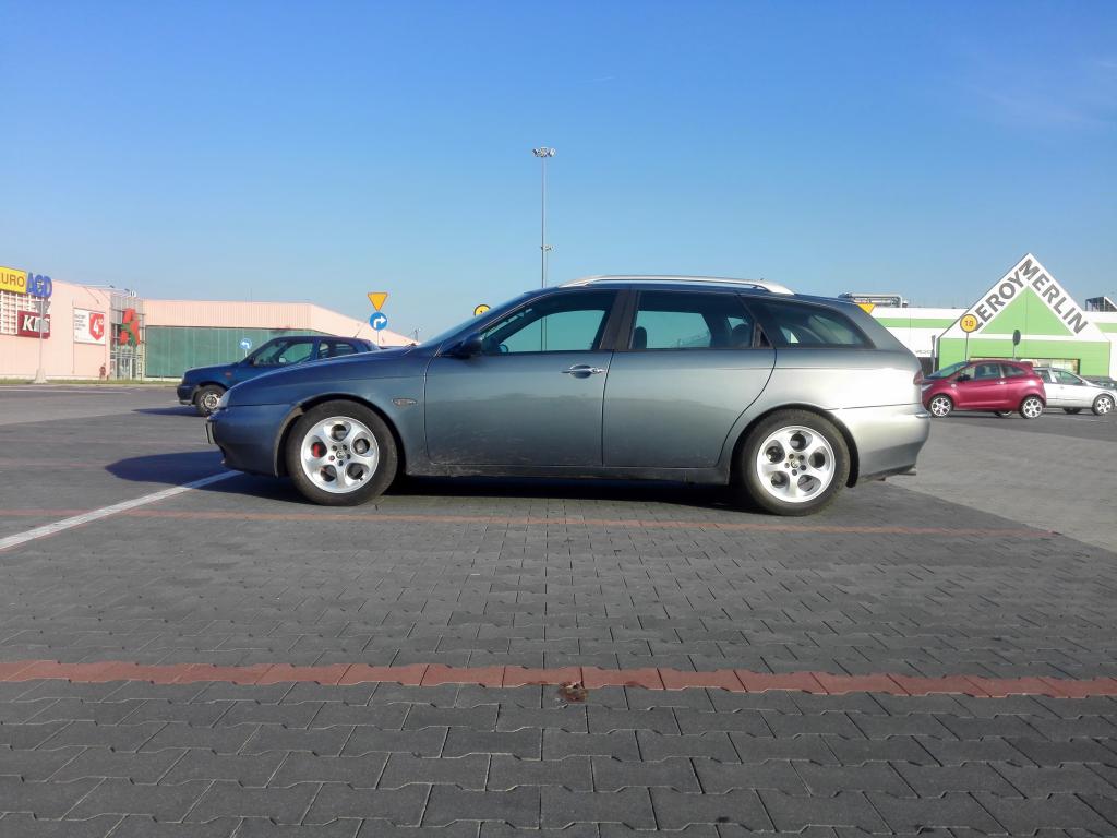

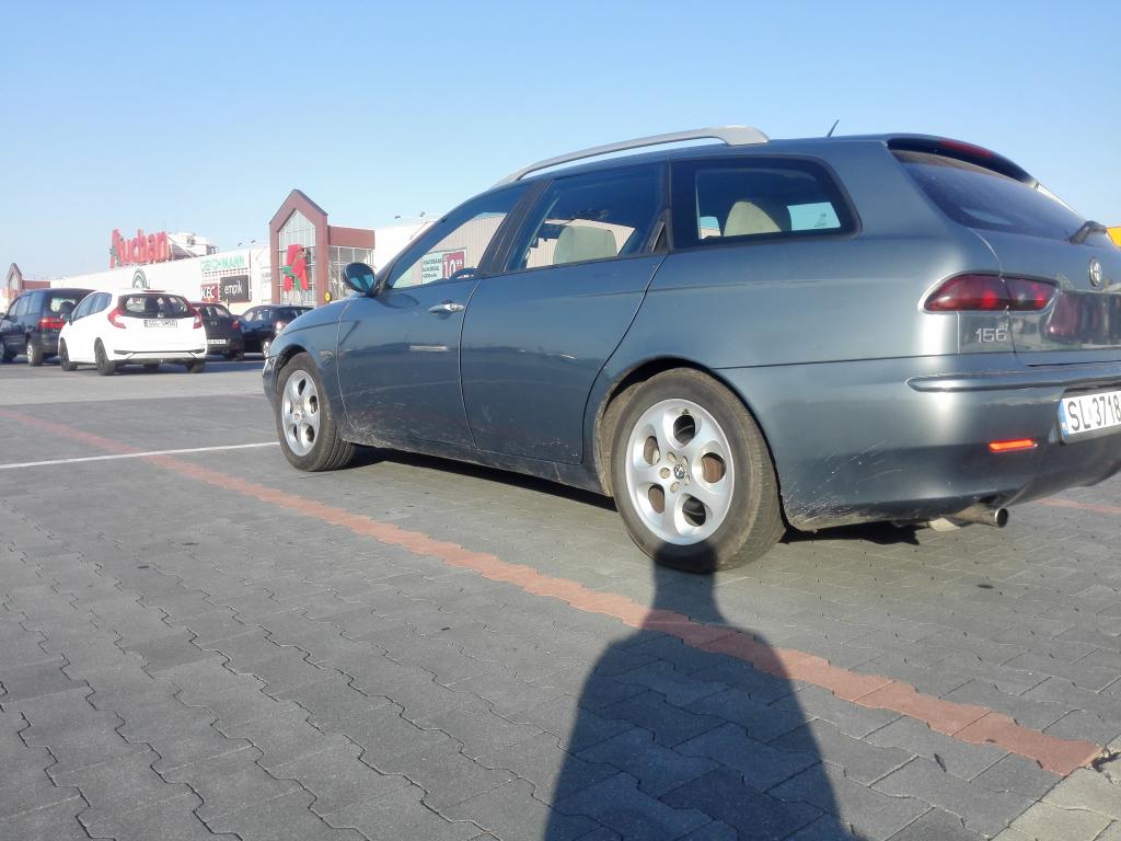

    Sprężyny już zmienione, niestety nie miałem okazji zrobić jeszcze większej trasy, wrzucam zdjęcia PO zmianie zawieszenia. Osobiście nie widzę dużej różnicy w wyglądzie bo jak już mówiłem poprzednie były stare i mocno sklepane. Troszke brudna, zdjęcia robione w pośpiechu ale mam nadzieję że da Wam to jakiś pogląd jak auto wygląda na takich sprężynach.
    Tył wydaje się być trochę niżej, auto stoi praktycznie puste, felgi natomiast 16 calowe z oponami 205/55, silnik 1.8 TS więc stosunkowo lekki - zestaw dedykowany do wersji SW bez względu na silnik - pewnie stąd ta różnica wysokości.

    Jak wrażenia z jazdy?
    Plusy:
    -dużo mniejszy przechył w zakrętach
    -auto prowadzi się dużo pewniej, czuć jedynie jak odchyla się na oponach no ale cóż, nie moge zbyt wiele wymagać po takim balonie jaki mam
    -wizualnie moim zdaniem wygląda ładnie, nie jest zglebiona ale też nie stoi na szczudłach - kwestia gustu
    Minusy:
    -twardsze zawieszenie na komfort ma raczej kiepski wpływ ale nie jest źle, moim zdaniem wygoda spadła z poziomu dobrej do średniej
    -na pewno poczujecie każdą dziurę, więc spodziewam się, że na dłuższych dystansach z kiepską nawierzchnią auto będzie upierdliwe
    Czy polecam?
    Zależy...
    Jeśli podobnie jak ja jeździcie troszke bardziej agresywnie i nie lubicie lusterkami rysowac po asfalcie przy skręcaniu to jak najbardziej tak, auto prowadzi się dużo lepiej ale jednocześnie nadaje się na codzień - aż taka twarda nie jest żeby zęby powybijać. Jeśli używacie auta na codzień i nie chcecie czuć każdej dziury a auto przede wszystkim ma być wygodne i dowieźć mnie z punktu A do B (chyba nikt taki sie na Alfe nie decyduje ) zostańcie przy standardowym zawieszeniu.
    Dla mnie to dobry wybór, pewniejsze prowadzenie, sztywniejszy samochód ale nadal pozostaje funkcjonalny a wpływ na komfort jest, ale niezbyt duży więc gdybym drugi raz miał wybierać to prawdopodobnie kupiłbym eibacha.
    Dzięki za pomoc przy wyborze, pozdrawiam

    Cytat Napisał goro1825 Zobacz post
    Coś i tak jest nie tak. Eibach produkuje dwa rodzaje pro kitów w zależności od wersji silnikowej np. 1.6-2.0 bądź 2,4-2,5. Tylne sprężyny zawsze są takie same. Niezależnie czy to berlina czy sw. Ja np. robiłem ostatnio zdjęcia swojej gdzie miałem zalany cały bak benzyny i oczywiście lpg w kole z niewiadomą ilością gazu i tył stał wyżej.

    u mnie jest rowno przod i tył
