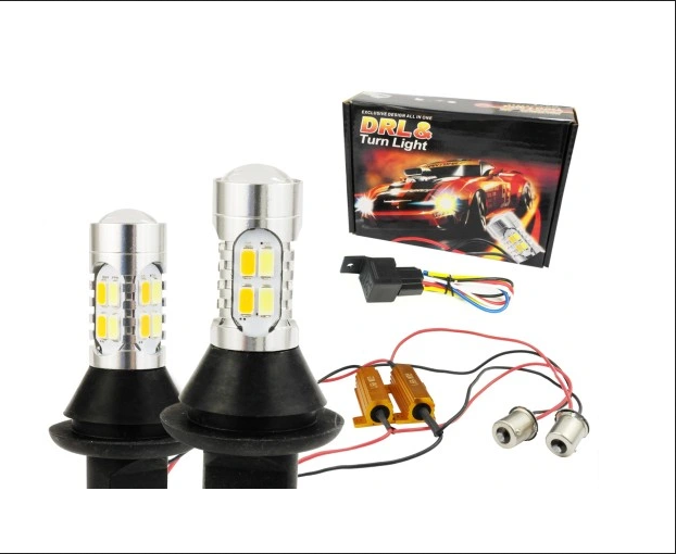

    Jak komuś nie przeszkadza brak homologacji, to super sprawdzają się "podwójne żarówki kierunkowskazów"
Nazwa:	2023-05-15 08_28_20-Na4WX5d.png (obraz PNG, 621×508 pikseli) — Mozilla Firefox.png
Rozmiar:	229.1 KB
    https://allegro.pl/oferta/2w1-swiatl...21w-7430893333
    Tanie, dobrze świecą (w lampach od 159, tak naprawdę spełniają założenia ustawy), nie przyciągają wzroku "poborców podatkowych", jak podłączy się je z dodatkowym bezpiecznikiem na kabelku, to jest też łatwa profilaktyczna "dezaktywacja" przed przeglądem technicznym (chociaż u mnie diagnosta nigdy nie zwrócił na nie uwagi).
    Biorą tak mało prądu że można je podpiąć bezpośrednio bez przekaźnika, jak na zdjęciu poniżej (mimo to watro dorzucić jakiś malutki bezpiecznik na przewodzie idącym do tych "żarówek").
