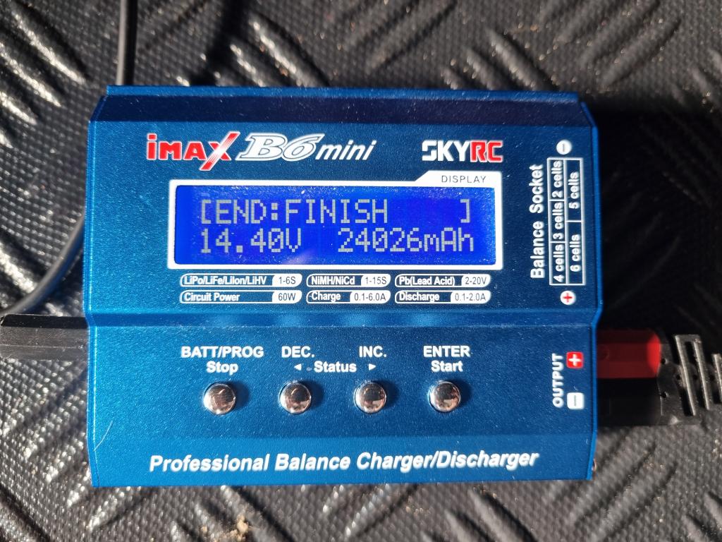

    Podłaczyłem ladowarkę, mam jakiegoś imaxa mini max 6A i gdyby to jeszcze tymi 6A ładowalo to ok, ale zaraz po podłaczeniu miałem raptem 3.4A a po 12h mam 0.8A, napięcie 14.4V. Czego to jest kwestia, to tak zawsze wygląda? Mam to tydzień ładować?

    Ja dołaładowuję ładowarką 14.5V@9A. Oczywiście różnie to trwa bo zależnie od stanu rozładowania. Najczęściej wygląda to tak że po podłączeniu mam pobór 9A który spada po 12-15h do zera! Nie wynika to z żadnej inteligencji ładowarki bo to nie jest automat który by sam coś kończył czy ograniczał. Po prostu po tym czasie wszystko tak się wyrównuje, że z ładowarki nie płynie już żaden prąd.
    Także jak masz pobór 0.8A to wg mnie jeszcze poczekaj z 5 godzin zanim uznasz, że aku to szrot.

    Teoretycznie to świeże auto, przestało z rok u dilera, przebieg znikomy, jeszcze na gwarancji 2 letniej. Napięcie po ladowaniu (ok 4-5h po zakonczeniu) pokazuje 12.94V rezystencja 16 mili omów. Ładowanie trwało 18h, ładowarka sama się wyłaczyla.

    No nie pomogę Ci, inteligentne ładowarki...
    Jedyne co pewne to jak powiedziałem - po kilkunastu godzinach ładowaniem ze źródła 14.5V kończy się poborem prądu poniżej 10mA (taka mam minimalną wartość pokazywaną a wskazanie 0) i IBS na poziomie 95-99%.
    Może podłącz jeszcze raz, tylko zablokuj discharge jeśli to tam możliwe.

    A to napięcie 12,94 V mierzyłeś po wybudzeniu samochodu? Bo u mnie po ładowaniu tak było, że szturchnąłem drzwi to się obudził i zaczął żreć prąd i wtedy rzeczywiście około 13 V. Jak poszedł znowu spać po paru minutach to już pokazywało bliżej rzeczywistego napięcia aku w spoczynku.
