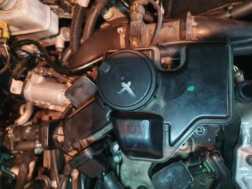

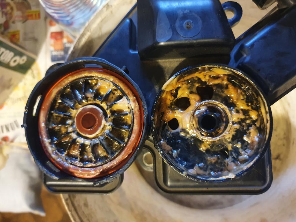

    Misja odma wykonana. Teraz mogę spokojnie jeździć Julką. Gumka była jak nowa, w samej odmie może z 20 ml wody i delikatne masełko śladowych ilościach. Jak na 78 tys. to uważam że całkiem ładnie.

    Pytanie do tych co czyścili. Ten X na dekielku odmy i zielony kolor na śrubach to mieliście "fabrycznie". Bo wszędzie widzę na zdjęciach. U mnie też jest jak widać a sam tego nie oznaczałem.

    Cytat Napisał DavT Zobacz post
    U mnie też taki "X" jest i też się zastanawiałem skąd się wziął

    Cytat Napisał juhass Zobacz post
    Standardowa procedura w przypadku dodatkowej kontroli na linii produkcyjnej.
    Jeżeli dostawca odmy dostał od FCA reklamację, to wprowadził na linii 100% kontroli wzrokowej na jakiś element podzespołu. Operator który składa daną część ma wzrokowo ocenić poprawność montażu i potwierdzić to np. krzyżykiem, kropką itp. Między czasie wdraża się kontrolę automatyczną za pomocą jakichś czujników, ale to trwa i do czasu jej uruchomienia zostaje tylko kontrola wzrokowa.
