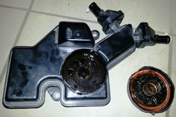

    Otworzyłem przed chwilą stary separator po 3 latach i 4 m-cach wygląda tak (po płukance silnika):
    Dramatu nie ma chociaż czarnej mazi sporo jest, zimowego 'majonezu' tylko resztki w okolicy sprężyny - prawdopodobnie płukanka silnika przez pół godziny w tym 10 min na 1200rpm na gorącym oleju poradziła sobie z resztą...

    Cytat Napisał wlyszkow Zobacz post
    W jaki sposób zdejmowałeś opaski zaciskowe na przewodach podłączonych do separatora? W jaki sposób zdjąć "pokrywkę" tak aby niczego nie połamać?

    Cytat Napisał axion80 Zobacz post
    obcęgami
    ryzyko połamania jest spore wg mnie bo pokrywka bardzo twarda - ja działałem odważnie płaskim wkrętakiem bo miałem założony nowy separator pod maską już...
    Nie bardzo rozumiem co ma płukanka do stanu zasyfienia separatora oleju? Przez separator oleju olej nie przepływa. Separator tylko wychwytuje olej z wyziewów z odmy żeby do dolotu się nie dostał. Same opary są odprowadzane do dolotu. Tyle. Płukanka nic tam nie wyczyści.

    Nie do końca. W zależności od typu płukanki jest spora szansa, że po pół godziny silnie parująca płukanka silnika zrobi robotę w trakcie odparowania. Ten majonez powstały po zimie z wody/wilgoci zmieszanej z oparami oleju na ogół wystarcza dobrze podgrzać ('przegonić' auto) aby spłynął a jeśli dostarczysz jeszcze opary znacznie silniej myjące niż sam olej to po pół godziny praktycznie nie ma po nim śladu.

    dało sie założyć z powrotem te fabryczne opaski? Jesli tak to czym się wspomagałeś

    Udało się - również obcęgami
