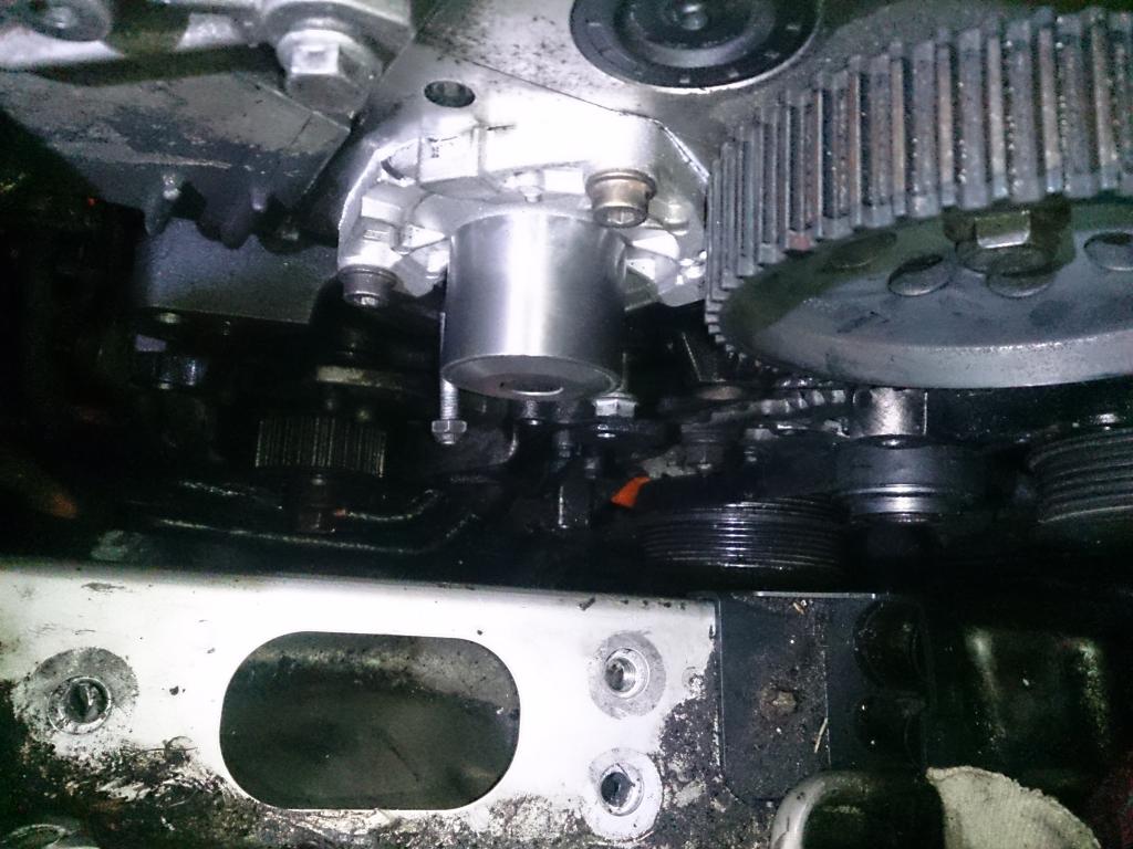

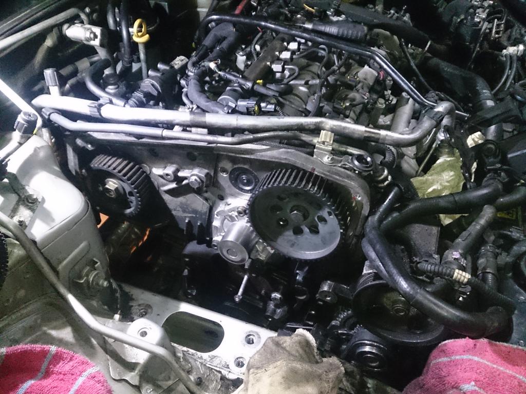

    Użytkownik Ogier Avatar MarcinDGR
    10 2016
    Wąsosz DGR
    Alfa 159 2.4 JTDm
    193
    Ja dodam foto jak u siebie zmieniałem rozrząd w 2.4.Silnik od spodu lekko podniesiony.Myślę ze od góry miejsca jest dość na wymianę rozrządu bez problemów Kliknij obrazek, aby uzyskać większą wersję
Nazwa:	DSC_0161.jpg
Rozmiar:	136.6 KB
ID:	223556Kliknij obrazek, aby uzyskać większą wersję
Nazwa:	DSC_0162.jpg
Rozmiar:	105.2 KB
  5. #65
    Użytkownik Rowerzysta Avatar pirat159
    04 2016
    Finlandia
    Alfa Romeo SW 2.4 JTDm q-troniq
    306
    No i zaczynają się jakieś konkrety. Panowie myślę, razem damy radę. Co prawda czekam na miejsce w garażu w kolejce ale w końcu się doczekam.
  6. #66
    10 2016
    Wąsosz DGR
    Alfa 159 2.4 JTDm
    193
    Jeśli masz blokady to małe miki wymiana rozrządu Ja sobie poradziłem bez blokad ale trzeba mieć trochę pojęcia co się robi
