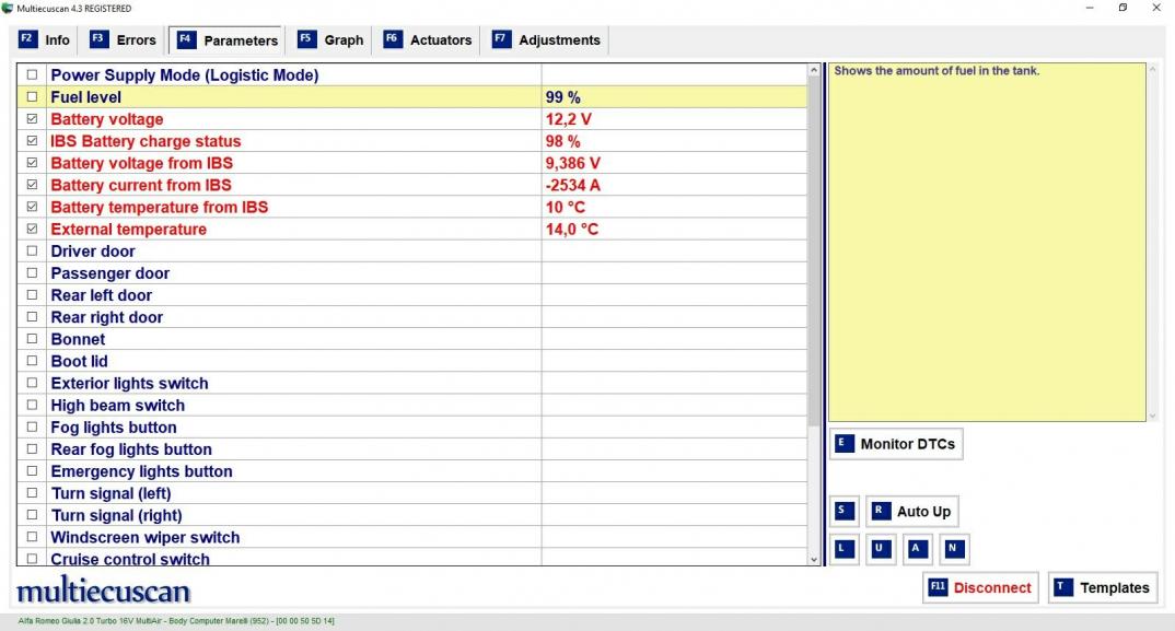

    wczoraj wymienili mi aku w ASO bo stary oblał test (502A prąd rozruchowy).
    Nowy trochę podładowałem wieczorem 3h (choć nie skończyłem jeszcze, bo nie chciałem zostawiać na noc), rano sprawdziłem, taki wynik:
Nazwa:	IBS-new_battery.jpg
Rozmiar:	83.5 KB
    starego nie dało się naładować powyżej ok 72%.
    nowy niby idento, ale widać że jest idealny, ładowanie kończyłem na ok 1.5A przy napięciu 14.5V, jakbym miał jeszcze godzinkę/dwie to dociągnąłbym do tych 14.8V o których piszą w instrukcji jako max napięcie ładowania. Rano jak sprawdziłem jakie ma napięcie (obciążony był tylko alarmem i zamkami centralnymi przez noc, auto zamknięte tylko klapę sobie zostawiłem otwartą) pokazywał 13,02V. nigdy żaden nowy aku jaki miałem nie miał tak wysokiego napięcia na następny dzień po ładowaniu (u żony jest nowa Vatra EFB 60Ah ona miała coś pod 12.8V po podobnym naładowaniu, ale w temperaturze ok 0C a Giulia jest w garażu ok 15C). Mam nadzieję że to kończy sagę akumulatorowo-błędową w moim aucie.

    Super! Ale dlaczego IBS tak przekłamuje z napięciem?
  4. #24
    10,041
    Cytat Napisał ciafok Zobacz post
    to jest nieprecyzyjnie nazwane w MES (nie tylko to, często procenty pokazuje na odwrót itp), tak naprawdę to parametr SoF, czyli estymowane napięcie akumulatora do jakiego spadnie gdyby rozruch nastąpił w tym momencie. Z tego co obserwowałem odczyty na starym i nowym aku, i z logów od innych forumowiczów z alfaowner, to mniej więcej jest to w okolicach 3V mniej niż mierzy pod jakimś tam obciążeniem (światła/radio) na niezapalonym silniku (bo tak raczej każdy mierzył). Jak wcześniej było napisane, jednym z kryteriów zadziałania S&S jest SoF >8,2V.
